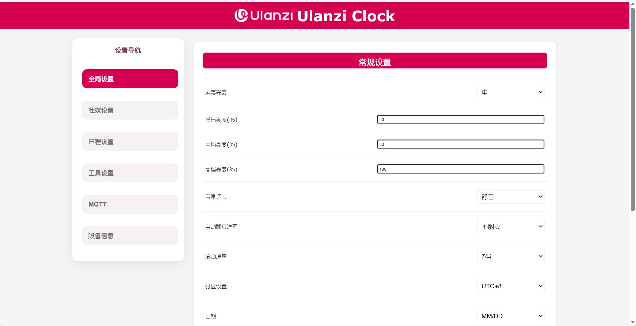

Ulanzi Clock 网页端 ​
Ulanzi Clock 是像素时钟二代的网页端软件,它允许用户通过与设备在同一网络下,无需连接蓝牙,通过IP地址进入网页端,可自定义配置,快速访问和控制各种软件和硬件功能。

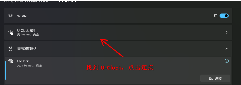

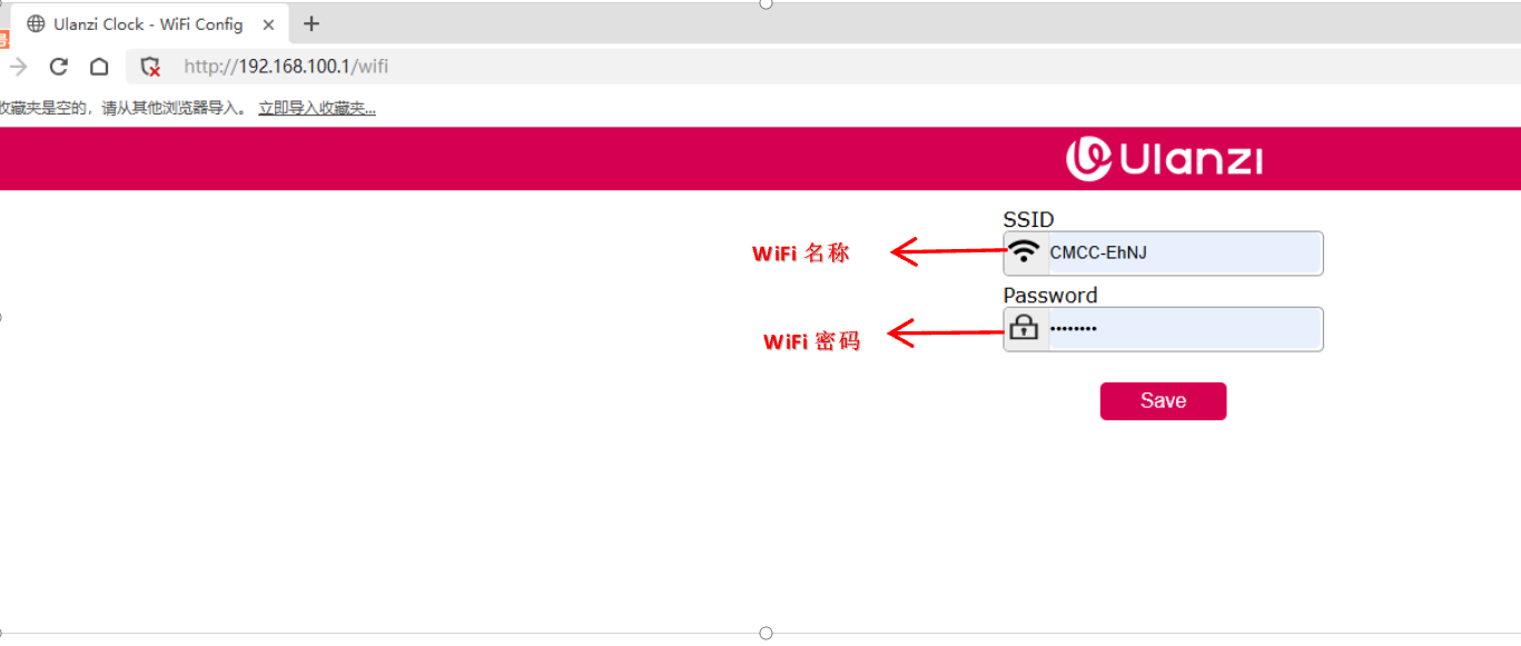

Step2:打开手机&平板&电脑wifi,连接设备热点 热点名称:U-Clock 密码:12345678 ​
本机WiFi连接成功后,产品会跳转到产品WiFi的默认IP地址界面,默认IP地址:192.168.100.1,此时打开浏览器,输入该IP地址,进入外部WiFi配对界面,SSID处输入要连接的WiFi名称,Password处输入要连接的WiFi密码,然后点击保存。
*外部WIFI网络仅支持2.4G网络连接
Step3:配对外部WiFi连接,设备会显示CONNECT,成功后WiFi连接白色指示灯会从白色闪烁变成白色常亮,设备界面显示READY,同时进入 4-工具-像素时钟 页面 ​

Step3:wifi连接成功后,外部WiFi会给本机分配一个随机的ip地址,手机&平板&电脑 和设备连接同一wifi,在电脑浏览器输入这个ip地址,例如:10.XX.XX.XXX 回车进入 Ulanzi Clock 网页端 设置页面,可以在网页端进行快速体验与设置 ​
*ip地址位置在 4-工具-IP地址页面,通过旋钮旋转可以切换工具页面内容显示,找到ip页面

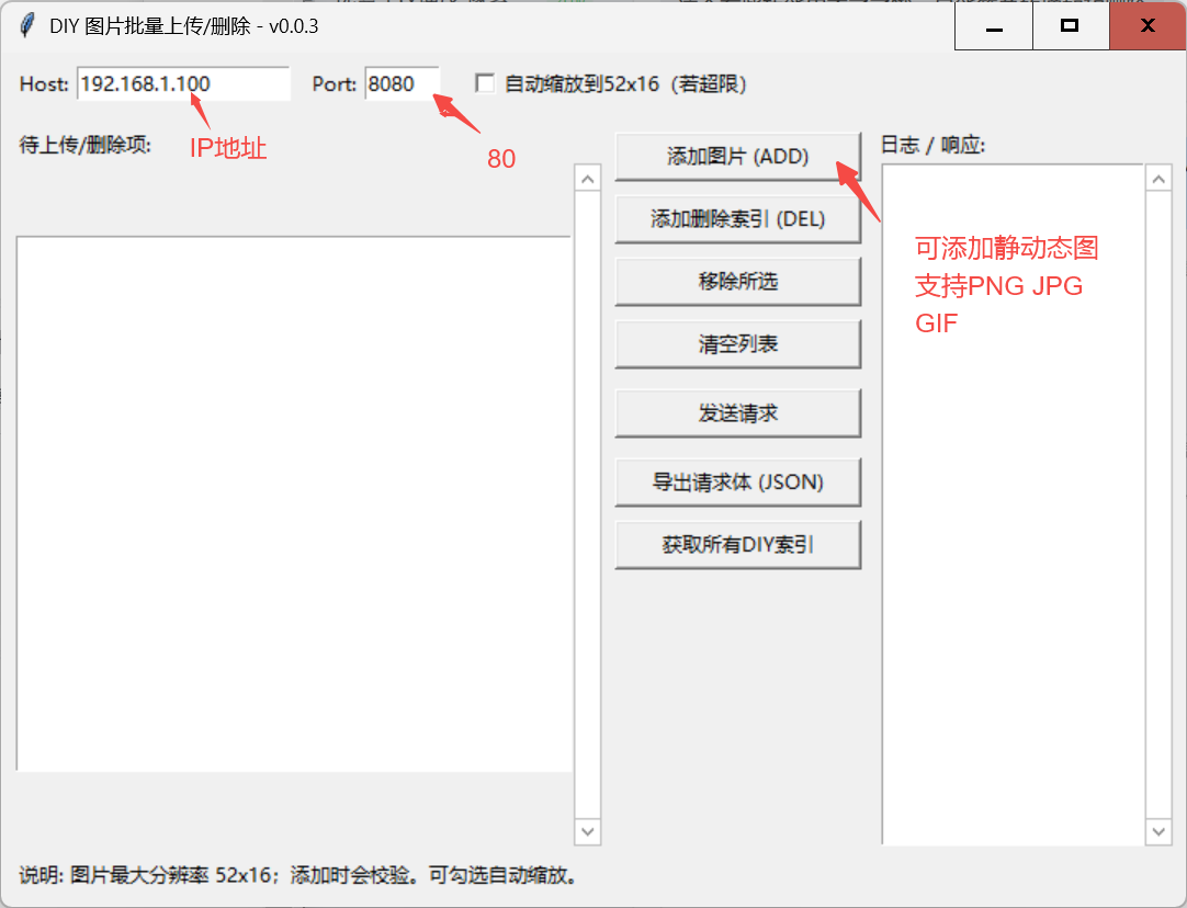

DIY-图像上传,网页端需要插件上传,下载⬇️

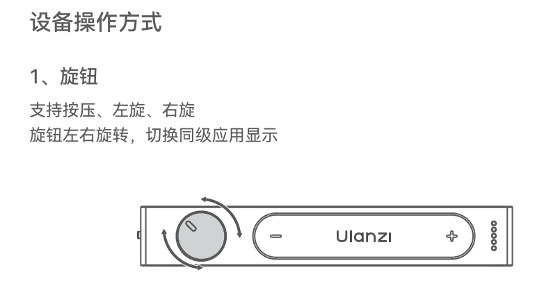

基础操作方式 ​
1、旋钮
支持按压、左旋、右旋
旋钮左右旋转,切换同级应用显示

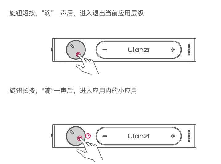

旋钮短按,"滴"一声后,进入退出当前应用层级
旋钮长按,"滴"一声后,进入应用内的小应用

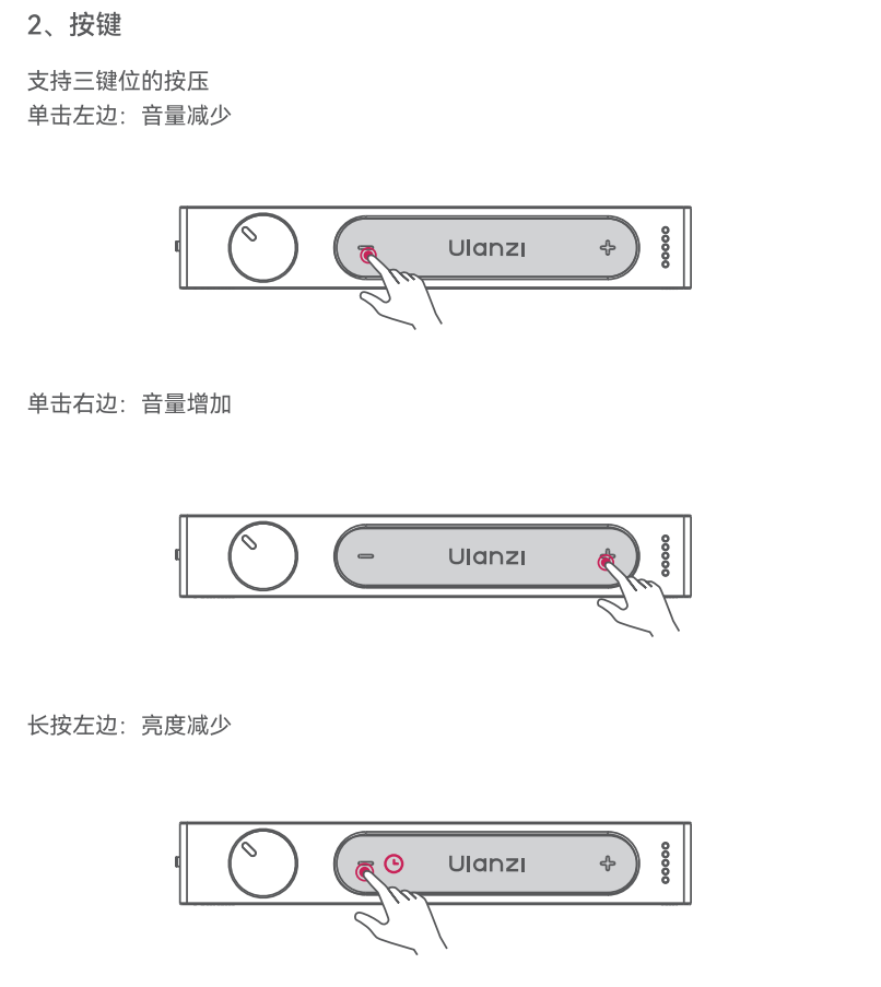

2、按键
支持三键位的按压
单击左边:音量减少
单击右边:音量增加

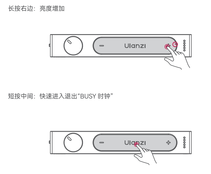

长按左边:亮度减少
长按右边:亮度增加
短按中间:快速进入退出"BUSY时钟"
