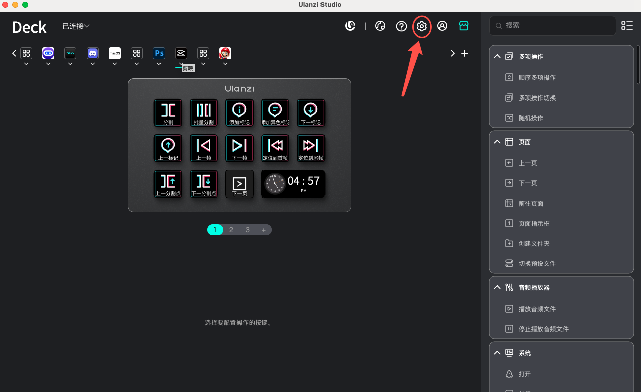

Schritt 2: Einstellungen in Ulanzi Studio öffnen ​
  1. Öffnen Sie die Desktop-Anwendung Ulanzi Studio.
  2. Klicken Sie oben rechts im Hauptfenster auf Einstellungen (Zahnradsymbol).

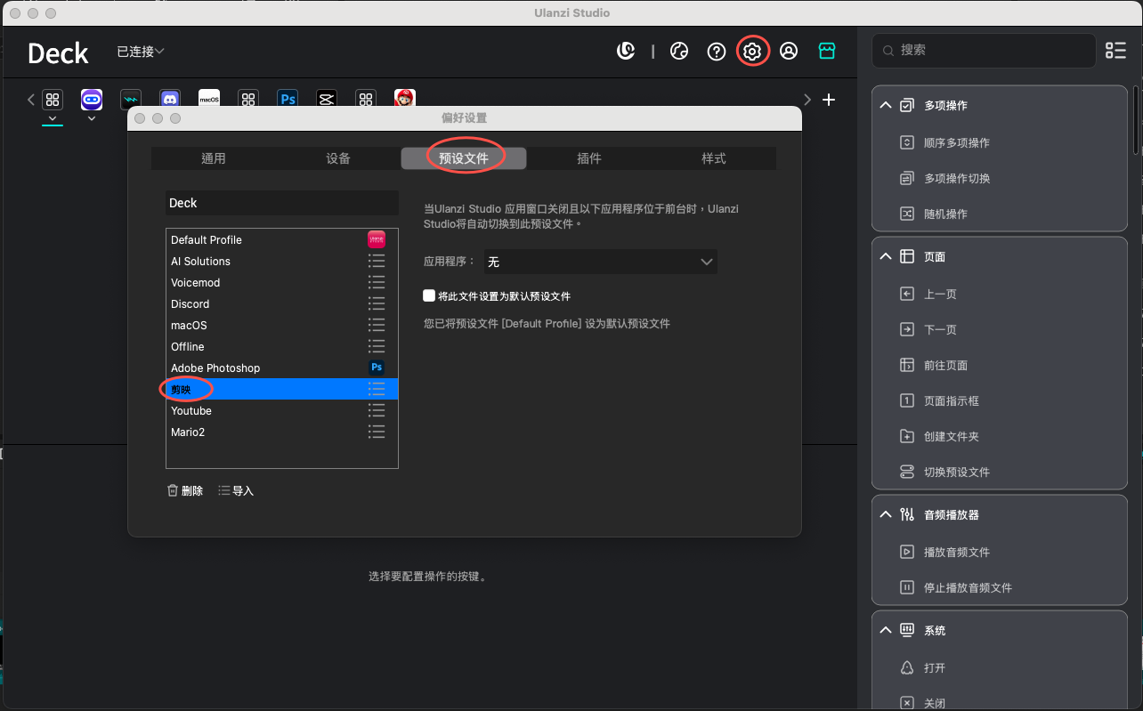

Schritt 3: Profil und Anwendung verknüpfen ​
  1. Öffnen Sie im Einstellungsfenster die Registerkarte „Profile“.
  2. Wählen Sie links das Profil aus, zu dem automatisch gewechselt werden soll, beispielsweise „剪映“.
Das zu verknüpfende Profil auswählen

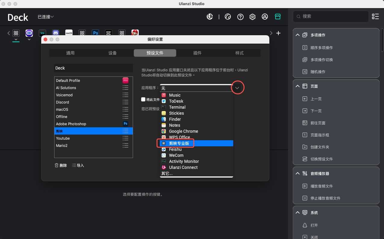

  1. Öffnen Sie im Detailbereich rechts das Dropdown-Menü für die Anwendung. Ulanzi Studio zeigt die aktuell ausgeführten Anwendungsfenster an. Wählen Sie die gewünschte Anwendung aus, beispielsweise JianyingPro.
JianyingPro in der Anwendungsliste auswählen

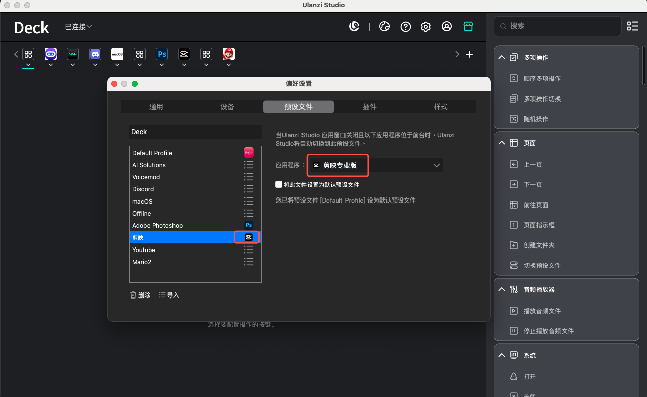

  1. Die Verknüpfung ist sofort wirksam. Sobald JianyingPro die aktive Anwendung im Vordergrund ist, wechselt das System automatisch zum Profil „剪映“.
Das Profil ist mit JianyingPro verknüpft

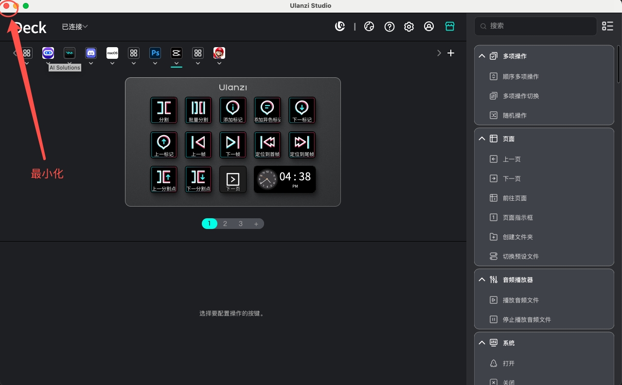

Schritt 4: Ulanzi Studio minimieren und prüfen ​
  1. Erforderlicher Schritt: Schließen Sie das Fenster von Ulanzi Studio über „X“. Dadurch wird die Anwendung normalerweise in den Infobereich der Taskleiste minimiert und nicht vollständig beendet. Für den automatischen Profilwechsel muss sie im Hintergrund weiterlaufen.
Ulanzi Studio schließen und im Hintergrund weiter ausführen
  1. Wechseln Sie zur verknüpften Anwendung, beispielsweise zum Fenster von JianyingPro.
  2. Prüfen Sie Ihr Makro-Keypad:
    • Bei Modellen mit Display sollte dort jetzt die Belegung des Profils „剪映“ erscheinen.
    • Drücken Sie eine Taste des Profils und prüfen Sie, ob die Funktion in JianyingPro ausgelöst wird.

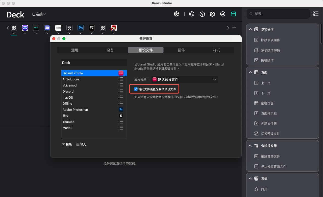

Schritt 5: Standardprofil festlegen (Startbelegung, optional) ​
  1. Wenn das Gerät bei keiner passenden Anwendungsverknüpfung ein bestimmtes Profil anzeigen soll, legen Sie dieses als Startbelegung fest.
  2. Wählen Sie in der Profilliste das gewünschte Standardprofil aus, beispielsweise „Default Profile“.
  3. Aktivieren Sie rechts das Kontrollkästchen „Diese Datei als Standardprofil festlegen“.
  4. Testen Sie den Wechsel zu einer nicht verknüpften Anwendung, beispielsweise zum Desktop oder Editor. Das Keypad sollte automatisch zur festgelegten Startbelegung „Default Profile“ zurückkehren.
Das Standardprofil festlegen

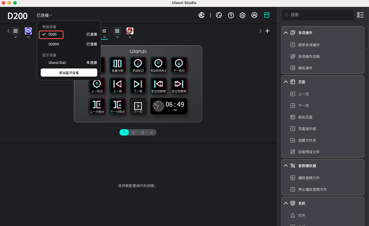

5. Profilverknüpfungen für mehrere Geräte ​
Wenn Sie mehrere Deck-Geräte verwenden, können Sie auf jedem Gerät Anwendungen mit Profilen verknüpfen. Die Vorgehensweise ist dieselbe.
  1. Zielgerät auswählen: Öffnen Sie die Geräteauswahl oben im Hauptfenster von Ulanzi Studio und wechseln Sie zu einem anderen Gerät, beispielsweise von D200H zu D200.
  2. Verknüpfungen für dieses Gerät einrichten: Öffnen Sie Einstellungen → Profile und wiederholen Sie die beschriebenen Schritte. Die Regeln gelten nur für das aktuell ausgewählte Gerät, in diesem Beispiel D200.
Zum Gerät D200 wechseln
