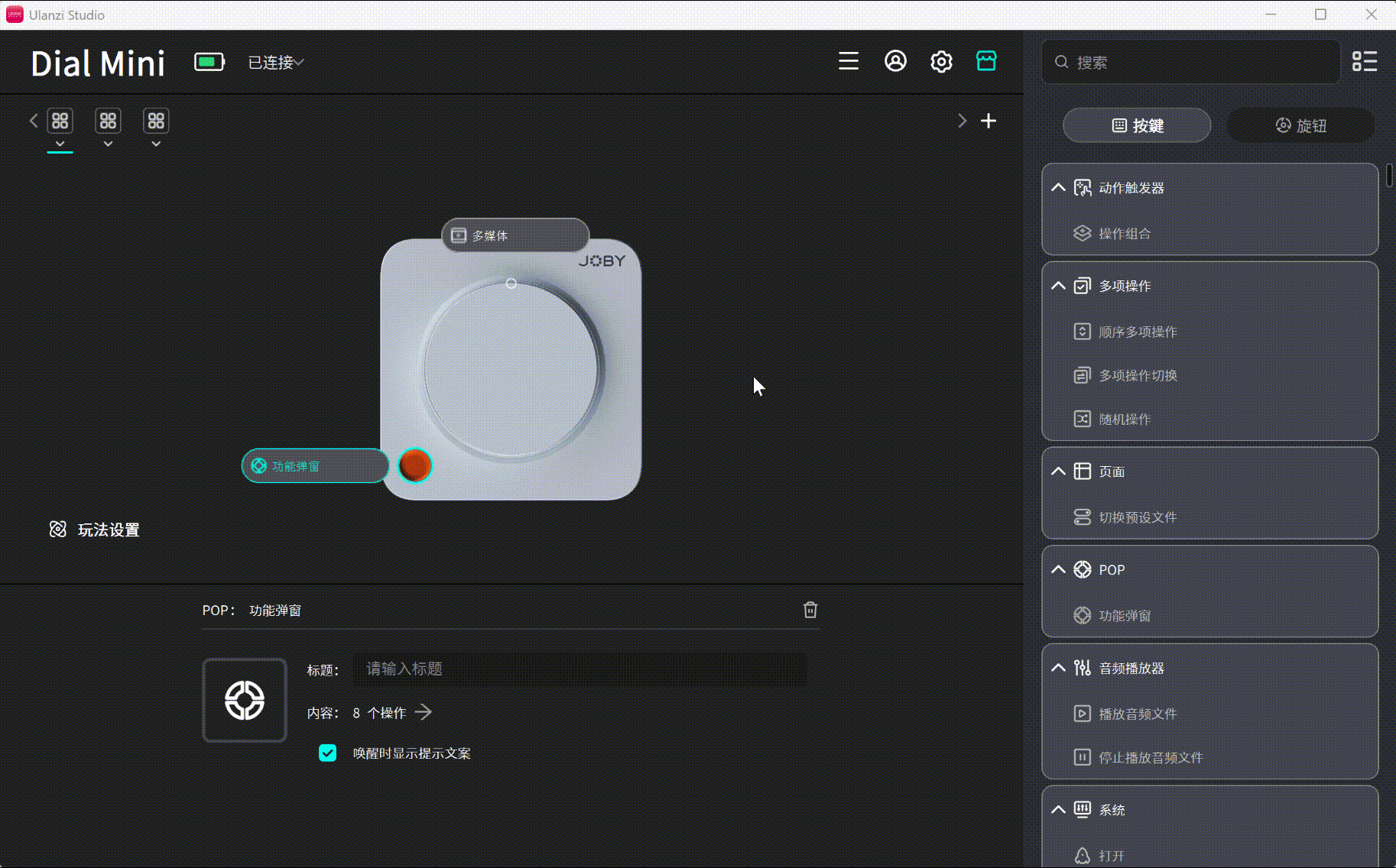

  1. 确认设备已连接,并可在顶部设备列表中看到。
  2. 在 Studio 首页右侧插件列表中找到“POP”。
  3. 将“功能弹窗”拖到设备上的任意按键槽位。
将功能弹窗拖到按键槽位

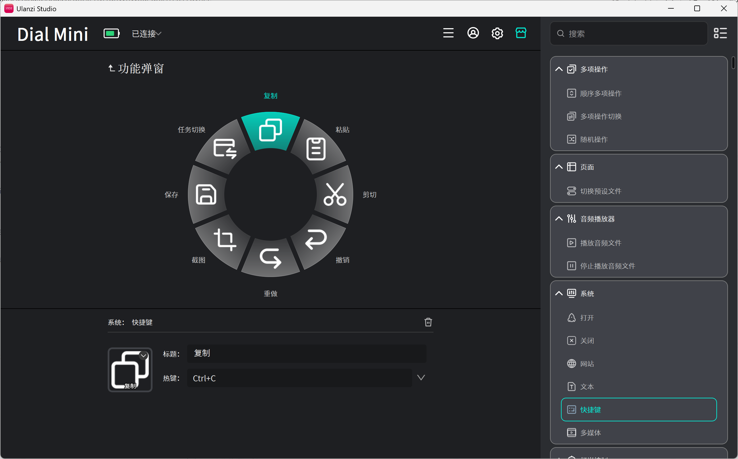

  1. 单击刚放入的 POP 按键,进入配置面板,为每个扇区配置功能。
配置 POP 的八个功能
完成后的界面如下:
POP 配置完成后的按键
POP 环形菜单效果
